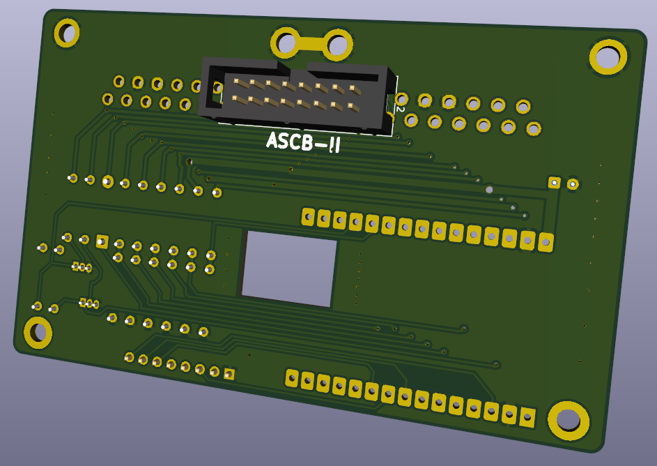

Bitte spendiere dem SIO-Monitor einen zusätzlichen Abgriff zumindest in Form einer 14-poligen Pfostenwanne, so daß man auch hier einen Logikanalysator oder ein Oszilloskop anschließen könnte.
oh, das kann ich machen wenn noch mehr Leute sowas auch haben möchten, da die ersten Platinen bereits bestellt sind.
Würde eine Layout-Änderung bedeuten.
Ich kann Dir aber auch eine 16polige Wannen-Stiftleiste mit in die Frrontplatte einsetzen und diese per Kabel im Inneren anschliessen.
Für den Einbau ins ASCB-II wird nur die Stiftleiste auf der Unterseite bestückt und ins ASCB-II eingesteckt.
Für die Stand-Alone Version werden 2 SIO-Buchsen bestückt.

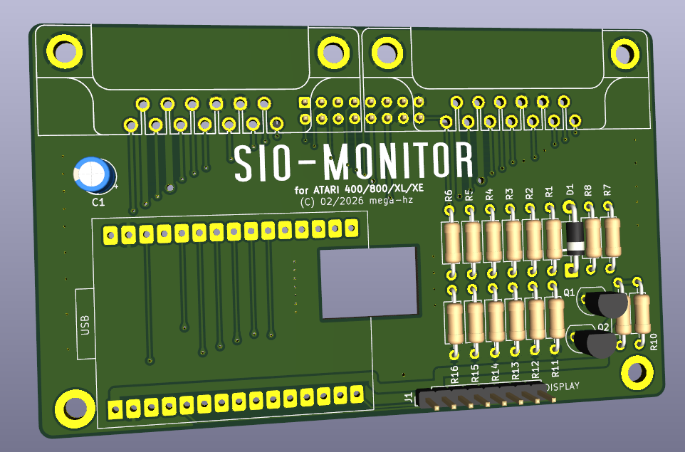

Die PCB sieht nun so aus:

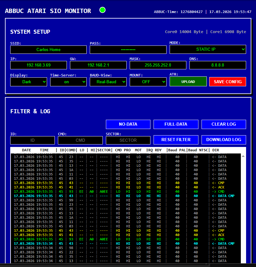

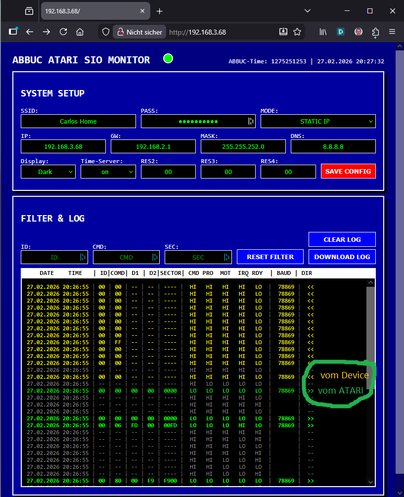

und damit man nicht nur auf dem TFT-Display etwas lesen kann, sondern eine schöne LOGGER-Funktion, mit der man auch filtern kann, bekommt,
hat der SIO-MONITOR seine eigene Webseite:
(die angezeigten IDs usw. in diesem Foto sind nur Fake-Werte, da ich an diesem PC zwar den SIO-MONITOR aber keinen Atari stehen habe).
Mit den Filter Buttons kann man nach beliebigen Werten wie z.B. nur 31 (D1) oder nur Schreib-Kommandos (57) filtern.
Der SIO-MONITOR liefert auch die APE-TIME, dies kann man aber auch deaktivieren, falls noch andere Geräte die Uhrzeit liefern.

Mathy hatte erwähnt, daß evt. die Farben eher dem XL weiss oder dem XE grau angepasst werden, wie ist Eure Meinung dazu?
wäre es nicht sinnvoll, die Kommandos und Parameter protokollabhängig direkt zu dekodieren, wie es z.B. tcpdump (oder Wireshark) macht oder jeder Disassembler? Wenn das Log dann in "Klartext" weggeschrieben wird, kann man eventuell in der Datei mit einem Komandozeilentool wie z.B. grep, awk oder ähnlichem nur relevante Zeilen ausgeben lassen. Oder wie die Windows-Kollegen in meinem alten Team, 1GB Logdateien mit notepad++ durchscrollen ^^
Dann kann ich RespeQt noch um den Logexport erweitern. Cool.

Bedeutet, ich muss im LOG auch noch die Richtung anzeigen lassen...
VOM oder ZUM Atari...

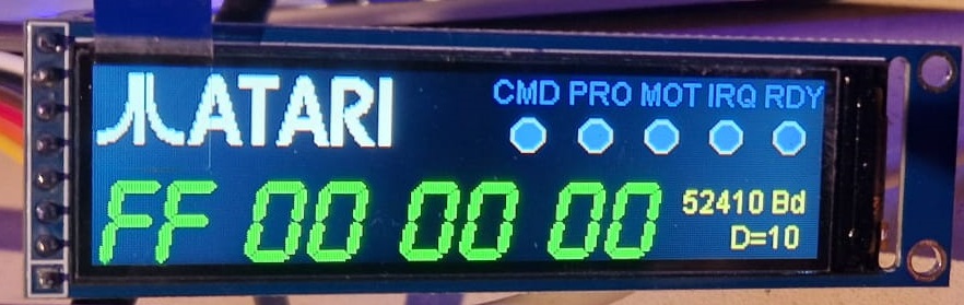

ich hab nun 2 UARTs eingebaut, die auf DATA-IN und auch auf DATA-OUT mitlesen!
Die wilden Werte bitte ignorieren, die enstehen durch Finger-an-IO 🙂
Hab hier keinen ATARI dran...
Später wenn ich es auch in der Werkstatt geflasht habe, kann ich es am echten ATARI testen.
Sieht nun so aus:
Mit der Seriellen über USB muss ich noch probieren...
Hallo Wolfram
Wenn Du statt >> und << noch -> und <- nutzt, wird es noch einfacher zu unterscheiden zwischen "zum Atari" und "vom Atari" weil < und > sich sehr ähneln, man aber -> und <- schneller als "andersrum" erkennt. Wenn lange Spalten mit nur << und >> vorbei kommen, wird's schon schwieriger. Guckt man lange drauf, zum Beispiel wenn man probiert einen Fehler zu finden, dann übersieht man nach 'ner Weile dass irgendwo in der Spalte die "Pfeile" in die andere Richtung zweigen.
ok, kein Problem!
ändere ich.

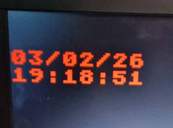

heute das Basic-Listing vom FujiNet-Github mit dem APE-TIME Test laufen lassen!
Der SIO-MON liefert zuverlässig die Uhrzeit (wenn dies eingeschaltet ist) !

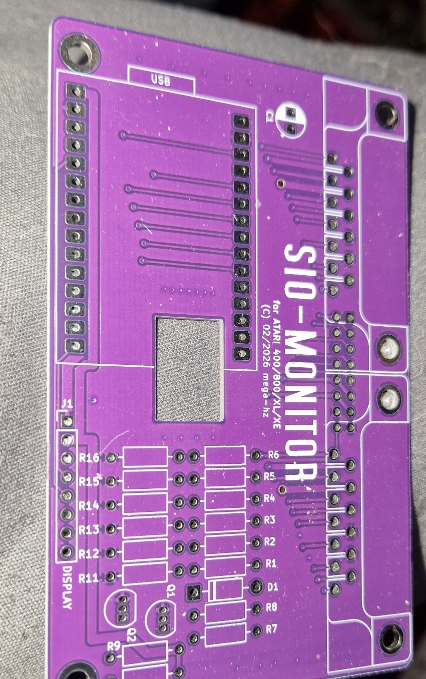

Die ersten 10 PCBs ! 🙂
PCBs sind angekommen!
Erste auch gleich bestückt und noch 2 Widerstände und einen Draht eingelötet, um auch auf DATA-IN "lauschen" zu können.
Da diese Änderung aber nach dem Bestellen erfolgte, eben von Hand eingelötet. Ist im nächsten Layout aber schon berücksichtigt.
Was auch noch mit draufkommt, eine 16polige WannenStiftleiste um einen LogicAnalyzer anschliessen zu können.

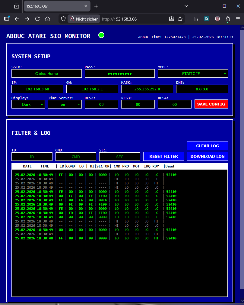

Der SIO Monitor läuft nun prima, es werden beide Richtungen vom/zum ATARI angezeigt, farblich verschieden:
grün= Command Ebene, gelb= Antworten des Gerätes ("A","C","E","N") sowie hellgrau=DATEN !
mit 2 neuen Buttons kann man nun umschalten: NO-DATA um nur die Kommandos und Rückmeldungen zu sehen
und FULL-DATA um auch die Daten sehen zu können.

in dem LOG und auf dem Display wird aktuell die gemessene Baudrate angezeigt, die variiert etwas, je nach SIO Gerät.
Soll dies so bleiben oder besser die per Divisor-Tabelle angegebenen Baudraten anzeigen lassen?
Also Divisor 40 wäre 19200 Baud, oder exakt gemessen:
Bei einem Systemtakt von 1,773447 MHz und der POKEY-Formel Takt=f/2/(7+x) sind das 18886 Baud. (Quelle: Erhard)
oder soll das auswählbar sein?

Wenn die Screenshots hier sind, auch hier bitte mal drauf antworten:
Wie sieht es mit der Farbgestaltung der Webseite aus?
Vorschläge? Cool wäre ja das Design aus dem alten Forum mit den typischen XL-Ecken, finde ich aber nicht mehr...

Auswählbar bitte.
ok, die Idee war ja nicht schlecht, da sie aber in dem zeitkritischen Core1 - welcher den SIO Teil verwaltet - für zusätzliche Zeitverschwendung sorgt und damit den erfassten SIO-Stream beeinflusst, habe ich es bei der echten, gemessenen Baudrate belassen !
Ich will auch keine Rückschritte an der Firmware nur weil ein Feature dazugekommen ist.

EDIT: da man ja nun auf FULL- oder NO-DATA auswählen kann, hab ich noch eine farblich markierte Zeile eingefügt, wenn das Datenpaket beendet wurde.
Ausserdem werden nun auch A,C,N,E angezeigt für die Antworten.

Neu ist nun auch die farblich markierten LOG-Zeilen:
grün: Kommando-Pakete
gelb: Response-Antworten des Devices (ACK, COMPLETE)
rot: Response-Antworten NAK und ERR.
hellgrau: Datenpakete (wenn Full-Data Button aktiviert ist)
grau: nur IO Änderungen CMD,MOT,PRO,IRQ,RDY (die auch als "LEDs" im Display dargestellt werden.)

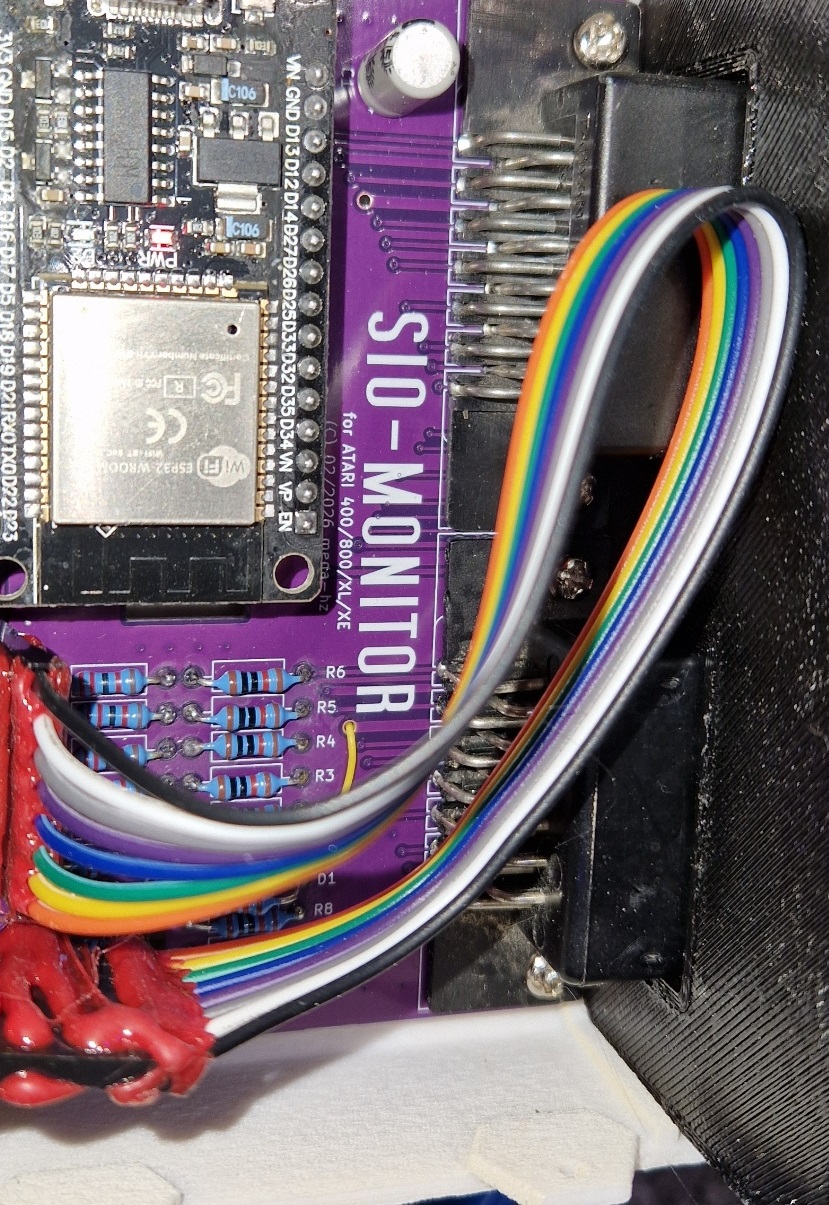

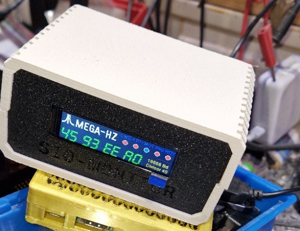

Inzwischen habe ich eine Platine komplett, also mit 2 SIO-Buchsen fertig und das Gehäuse angepasst.
Frontplatte mit Display sowie die Rückwand mit den 2 Löchern für die SIO Buchsen sind fertig.
Fehlen nur noch 4 Gummifüsse und 4 kleine Schrauben, um das Gehäuse zu schliessen.
ein kleines Update:
Der SIO-MONITOR sieht so aus:
(noch nicht zugeschraubt)
(die hier noch mit Heissklebe fixierten Anschlussdrähte fürs Display
sind nur beim Prototypen, die "richtigen" Kabel mit Stecker sind erst heute angekommen)
und die Webseite davon so:
neu ist: BAUD-View Schalter: entweder echte gemessene Baudrate oder aus einer berechneten SIO-Tabelle.
Ausserdem stehen dann da die Baudraten für sowohl PAL als auch NTSC Rechner.
EDIT: durch einen Kniff im Code sowie der verwendung von CLK-OUT und CLOCK-IN wird die gemssene tatsächliche Baudrate
sogut wie nie von der SIO-Baudraten-Tabelle abweichen!
Im Prinzip könnte der Auswahl Button nun wieder weg, aber ich lass das so wie es ist drin.
Wer wess, was für eine Baudrate mal gemessen werden muss. (75 Baud ?)
Datenpaket-Complete wird nun durch eine cyan eingefärbte Zeile angezeigt. mit dem Zusatz "DATA CMP"
bei MOUNT kann zwischen off,D1,D2,D3,D4,D5,D6,D7 und D8 ausgewählt werden.
Eine unter ATR-UPLOAD hochgeladene Datei kann dann dort gemountet werden.
Diese Funktion ist (noch) nur auf der Webseite sichtbar, tut aber noch nix... (kommt bald)

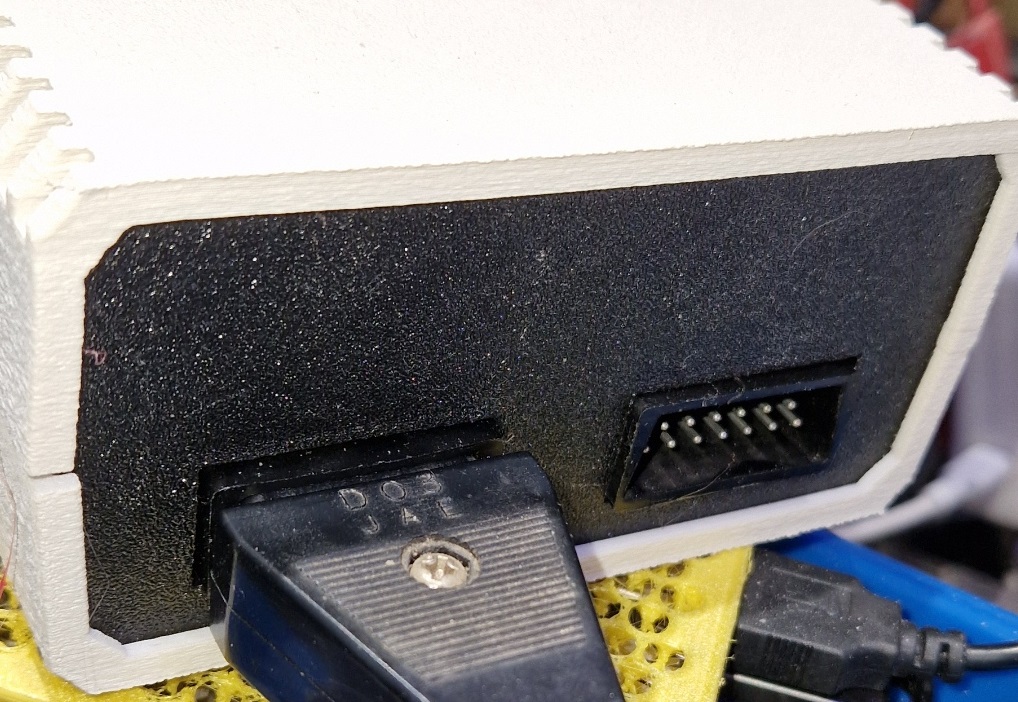

Auf der Unterseite des Gehäuses (hier nicht sichtbar) schaut eine 16polige Wannenstiftleiste heraus, mit der kann mann die direkten SIO-Signale bei Bedarf
(z.B. fürn Logic-Analyzer) abgreifen.
die PCB ist übrigens meine erste mit KiCad erstellte PCB!
Ab July 2026 soll EAGLE ja eingestellt werden, wer das jetzt noch benutzt, sollte sich besser auch auf KiCad "einschiessen"

Wenn ein 256-Byte Sektor da in Einzelbyteanzeige (eine Zeile pro Byte) durchrauscht bringt das glaube ich nix, oder was meint ihr?
Hallo Erhard, Leute
Wenn die mit Divisor 1 vorbei rauschen sieht man wohl kaum etwas, aber im Log könnte man vielleicht nachher etwas erkennen. Vielleicht sollte man "zeig mir alle Daten in Sektor auch an" aus- bzw. einschalten können.
BTW braucht man "Baud PAL" und "Baud NTSC" gleichzeitig? Der Rechner der dran hängt ist ja entweder PAL oder NTSC und nicht beides gleichzeitig. Wenn man beides nicht gleichzeitig braucht, könnte man "Baud PAL" und "Baud NTSC" umschaltbar machen und sich so eine Spalte sparen (die man eventuell für was anderes nutzen könnte).
Was man eventuell auch noch machen könnte, ist Zeit und Datum ausblenden wenn diese sich nicht geändert hat seit der vorherigen Zeile. Vielleicht ist das für die Augen oder die Übersicht besser. Und die Scrollrichtung könnte man umschaltbar machen. So wie es aussieht scrollt der Text jetzt runter, manche würden es vielleicht bevorzugen wenn der Text hoch scrollt.
@erhard: sehr guter Vorschlag!
An sowas ähnliches habe ich auch schon gedacht!
ACK,CMP,NAK und ERR werden aber schon angezeigt.
Ideal wäre vielleicht eine Art Hex-Monitor a la Bibomon oder Copy2000 wo man auch die ASCII Zeichen sehen kann.
Oder wies hies noch das Programm wo man jeden Sektor sehen konnte? Diskmonitor oder so?
Das wäre noch ne coole Sache , aber im seperaten Fenster/Frame.
@Mathy:
Wegen der Baudraten-Anzeige: ich hatte auch erst überlegt, ob er das exakt ausmessen und dann die Anzeige entweder PAL oder NTSC konform wiedergeben soll,
bedeutet aber wieder einiges an Arbeit für den SIO-Core, der sowieso schon zeitkritisch ist.
Daher hab ich es lieber einfach bei einer doppelten Ausgabe gelassen. Leute die nen PAL Rechner haben, wissen, welche Baud gültig ist und bei NTSC ebenfalls.
Die Spalte mehr "kostet" nix an Rechenleistung.
Das kann man bereits! Dafür sind die Buttons NO-DATA (also nur Kommandos und Antworten vom Device) und FULL-DATA (mit Kommandos, Antworten vom Device, Daten und Daten-Complete) vorhanden!
Datum/Uhrzeit, könnte man machen, finde ich jetzt aber nicht so wichtig.
Und wenn: würde es ja sowieso jede Sekunde sich wieder ändern!
Wegen der Scroll-Richtung:
Ich denke mal es macht wenig Sinn, das aktuellste unten zu haben!
Ich hatte es am Anfang so, aber es hat echt genervt, immer wieder bis zu 1000Zeilen zu scrollen damit man das aktuelle sehen kann.
So hat man das gerade passierte immer ganz oben.
Geschmacksache? Hmm. Ich habs live ausprobiert und finde es so am sinnvollsten.
Hallo Wolfram
bedeutet aber wieder einiges an Arbeit für den SIO-Core, der sowieso schon zeitkritisch ist ... Leute die nen PAL Rechner haben, wissen, welche Baud gültig ist und bei NTSC ebenfalls.
Da der User wissen wird ob PAL oder NTSC, könnte man den User auch wählen lassen ob die PAL oder die NTSC Baudrate angezeigt werden soll. Das währe für den SIO-Core keine extra Arbeit, nur für den User. Und das bei den Meisten wohl nur ein Mal.
Hochscrollen oder Runterscrollen ist Geschmacksache, aber die aktuellsten Zeilen sollten immer sichtbar sein. Entweder oben oder unten.
Mathy schrieb:
Hallo Wolfram
das stimmt, für den User könnte man einfach einen Umschalter zwischen PAL und NTSC einbauen, aber stört denn das, wenn beide Baudraten sichtbar sind?
Oder geht es Dir eher um die Breite des LOGs ?
genau, und die aktuellen sind hier immer ganz oben!
26.03.2026 01:55:39 | 45 | 43 | 00 | 00 | 0000 | HI HI LO HI HI | 18866 | <- DATA CMP
26.03.2026 01:55:39 | 45 | 96 | 00 | 00 | 0000 | HI HI LO HI HI | 18866 | <- DATA
26.03.2026 01:55:39 | 45 | 27 | 00 | 00 | 0000 | HI HI LO HI HI | 18866 | <- DATA
26.03.2026 01:55:39 | 45 | 37 | 00 | 00 | 0000 | HI HI LO HI HI | 18866 | <- DATA
26.03.2026 01:55:39 | 45 | 01 | 00 | 00 | 0000 | HI HI LO HI HI | 18866 | <- DATA
26.03.2026 01:55:39 | 45 | 1A | 00 | 00 | 0000 | HI HI LO HI HI | 18866 | <- DATA
26.03.2026 01:55:39 | 45 | 03 | 00 | 00 | 0000 | HI HI LO HI HI | 18866 | <- DATA
26.03.2026 01:55:39 | 45 | 43 | 00 | 00 | 0000 | HI HI LO HI HI | 18866 | <- CMP
26.03.2026 01:55:39 | 45 | 41 | 00 | 00 | 0000 | HI HI LO HI HI | 18866 | <- ACK
26.03.2026 01:55:39 | 45 | 93 | EE | A0 | A0EE | LO HI LO HI HI | 18866 | -> CMD
